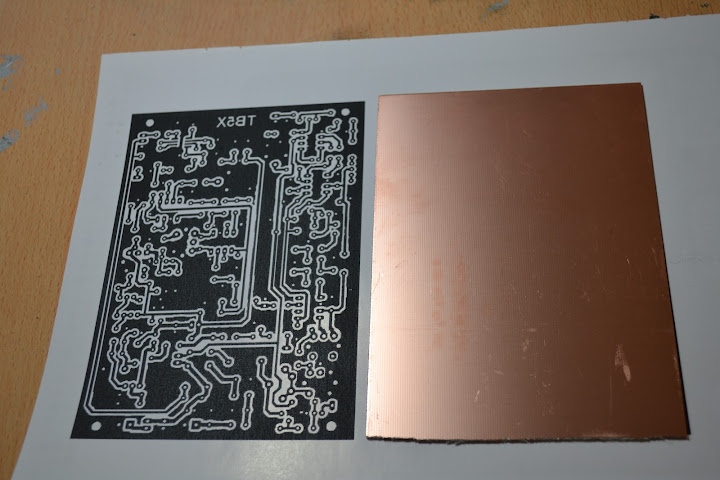

Bu gün başladığım FORTY2 projesini ilerledikçe burdan paylaşacağım. Şimdilik ilk görüntüler bu şekilde:

Bu gün bir kaç eleman montajlayayım dedim baskı devrede yollar o kadar yakın ve ince ki havyayı 2. kez aynı yere değdirdiğinizde işler karışıveriyor.
Beni acemi nitelendirenler olabilir belki ama 25 yıldır havya kullanan biri olarak, daha fazla parça dizmeden bu işin bu plaketle olmayacağını düşünerek projeyi bıraktım.
Özelliklede muayyenlerin deliklerinin uymaması da ayrı bir cebelleşmeyi beraberinde getiriyor.
2 gün epey eziyet çektikten sonra bu kararı aldım..
Yanlış anlaşılmasın plaketi çıkaran sevgili Murat bey epey emek harcamış. El emeği göz nuru olduğu her halinden belli. verdiğim para da helali hoş olsun.
Kanalları  daha kalın yaparak ve Muayyen trafoların deliklerini büyük olanlara göre ayarlayarak kendi baskı devremi kendim çıkarmayı deneyeceğim. Zaman bulup bitirdiğimde buradan paylaşırım..

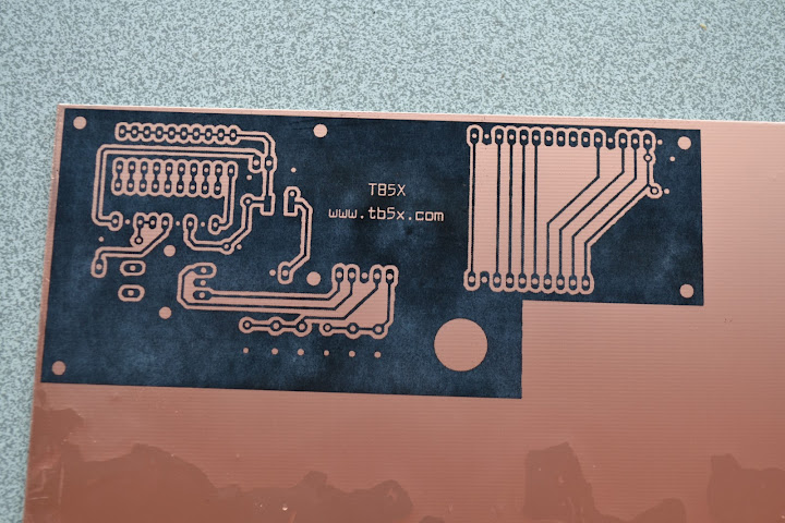

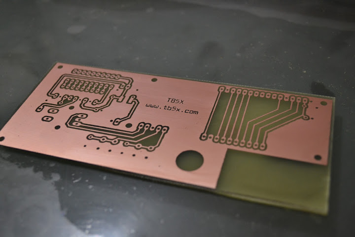

Kendi baskı devremi çıkaracağım demiştim ve sonunda çıkardım ve montaja başladım.
Epoxy plakete bastım. Oldukça kaliteli bir baskı devre oldu.
Epoxy plaketler sök tak çıkar uğraşlardan çok etkilermiyor daha dayanıklı ve bakırı soyuluvermiyor.
Düzenlediğim plaketlere ait doümanları sitemden paylaşacağım.
Board1 deki muayyenler büyük tip olanlara göre ayarlandı. Sorunsuz monte edilebiliyor.
Board2 ve ön panelin baskıdevresi de düzenlendi.
Şu an temin edemediğim bir kaç parça var, Sevgili TA1AZE Oğuzhan ile yurdışından temin ile uğraşıyoruz.
Şu an herşey yolunda gidiyor gibi.. Fotolar aşağıda:
Şimdilik 73 ler...

Mehmet Hocam plaketler mükemmel olmuş.
Ütüylemi yapıyorsunuz yoksa laminasyon makinesi falan mı kullanıyorsunuz.
